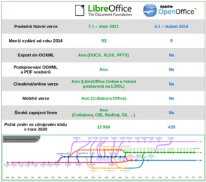

Proč vůbec instalovat novou verzi? Je toho více. Nové verze LO samozřejmě přidávají nové funkce, což je fajn. Co je ale určitě důležitější, odstraňují nalezené chyby, a to je ten důvod, proč je dobré aktualizovat. A v neposlední řadě mi přijde dost ulítlé, že v systému Windows můžu mít aktuální verzi a v systému Linux na takovou změnu mám čekat třeba 2 roky? To jako vážně?
A to vůbec nemluvím o uživatelích (kódové slovo šílencích (berte s rezervou a humorem)), kteří by snad ještě dnes používali OpenOffice nebo Apache OpenOffice. Tento zastaralý balík je, dle mého názoru, opravdu bezpečnostním rizikem. Na rozdíl od moderních verzí LO totiž stále používá zastaralý kód a obsahuje staré chyby, které už LO nemá. A také nepodporuje mnohé nové funkce. A nedejte se zmást, že vydali novou verzi. Ta staví stále na starém základu. Více si o tom můžete přečíst ZDE.
A tak tedy doporučuji přechod na novější LibreOffice. A je na Vás, jestli chcete verzi 6.4 obsaženou v instalátoru Mintu, nebo máte raději aktuální verzi.
