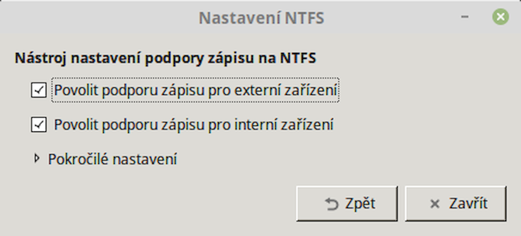

Další důležitou volbou, kterou řeším, a kterou budou pravděpodobně chtít řešit i uživatelé Windows je ta, že chci vidět své NTFS disky, tedy disky, které jsou naformátovány systémem Windows. To jsou například ony disky s daty, o kterých jsme si psali.
Pravdou je, že tyto disky, velmi pravděpodobně, již systém Linux vidí a připojí je, pokud na ně kliknete myší v průzkumníkovi Nemo (Nautilus). To je řešení, které Vám může stačit, ale nemusí. Například v okamžiku pokročilejší správy systému se ani dnes neobejdete bez dvoupanelového správce souborů. Jestliže ve Windows je to často Total (dříve Windows) commander, tak v Linuxu je jedním z nejlepších Double commander (funguje i ve Windows) nebo Krusader. Těmto správcům byste ale nejdříve museli ručně připojit Ntfs disky a teprve pak je spustit. A to není rozhodně vyhovující cesta. Lepším řešením by bylo, kdyby byly disky automaticky po startu systému připojené. A toho dosáhneme následujícími způsoby:
- Instalací podpůrné aplikace NTFS – config
- Kouzlením v Terminálu
K první variantě. Opět spustíme Synaptic. Zadáme NTFS a dáme vyhledat. Vybereme z nalezených „NTFS config“ a nainstalujeme. Po restartu pc najdeme v menu Nastavení NTFS (NTFS config) a spustíme. Aplikace vyžaduje zadání hesla.
- V prvním okně si zaškrtnu všechny disky, které chci, aby mi systém automaticky připojoval
- Klepnu na „Automatické nastavení“
- Po provedení změn je nutné klepnout na tlačítko „Zrušit“
- Objeví se nové okno
- Zaškrtnu obě zaškrtávací pole „Povolit …“
- Klepnu na „Zavřít“
Tím jsem si připravil své disky k automatickému připojování, po restartu pc se mi již automaticky připojí a mohu používat vše tak, jak se sluší a patří …
