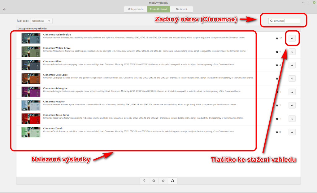

Motivy vzhledu

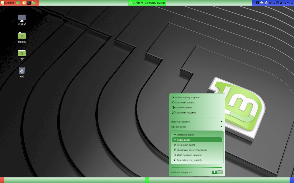

Panel – Jedno z nastavení, které já měním vždy. To z toho důvodu, že používám jiné rozvržení, které mi vyhovuje. Příznivcům starého Ubuntu a spol. je jistě povědomé. Změnu provádíme pomocí pravého tlačítka na panelu. Tím vyvoláme menu, kde máme možnost přesunu, přidání a odebrání panelu. Vše, doufám, jasně vyjadřují přiložené obrázky.
