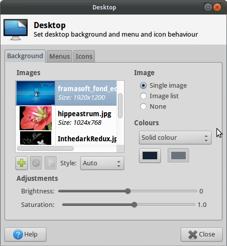

Kromě pěkného grafického prostředí XFCE zaujme hned lehkost a švih celého systému. Žádné zádrhele nebo prodlevy jsem nezaznamenal, s procesorem 2x800MHz a 2 GB RAM, na kterých se „přiživuje“ i integrovaná grafická karta. Vzhled desktopu se dá upravovat stejně jako v Mintu, příjemná je možnost nastavení saturace i jasu – a to i na samostatném monitoru.
