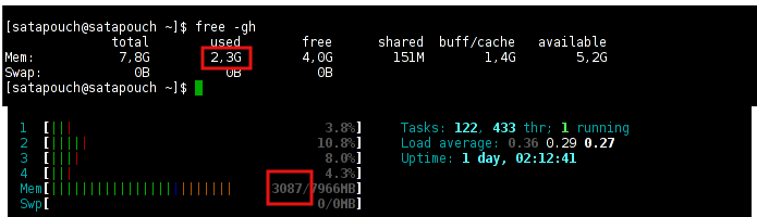

used – to je celkové množství paměti RAM, která se v systému aktuálně používá (v podstatě všechno, co je načten v paměti RAM, včetně stránkování mezipaměti samozřejmě). A to je místo, které obvykle uživatele mate. Protože když budete porovnávat položku „used“ pro paměť na výstupu příkazu free s hodnotou „used“ uvedenou v systémovém monitoru (nástroj buď s GUI rozhraním nebo i na příkazovém řádku, např. htop), může být tato hodnota zcela odlišná. A důvod, proč tomu tak je spočívá v tom, jak ten který program definuje položku paměti „used„.
free5
Některé systémové monitory při výpočtu celkového využití paměti počítají i stránkování mezipaměti. Jiné ignorují stránkování mezipaměti (protože OS ho nebere příliš vážně a i když běží, nepočítá jej do paměti) a buff/cache (vysvětleno níže), nebo do značné míry i jakákoliv jiná data v mezipaměti.
