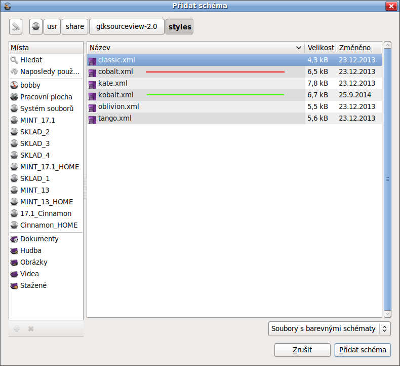

A tak, jako mnoho podobných parádiček, které si postupně do systému přidáváme, tyto styly se tentokrát nacházejí v chlívku /usr/share/gtksourceview-2.0/styles/.

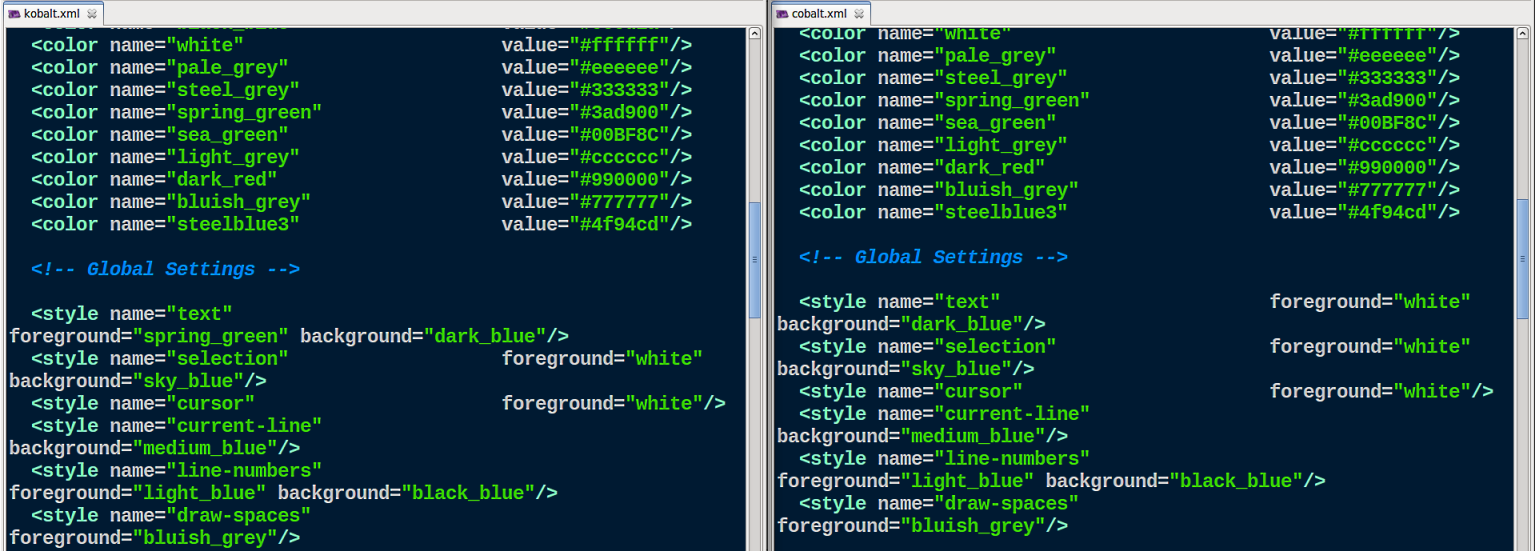

Vezmeme např. soubor cobalt.xml, který otevřeme v textovém editoru.
Tam si najdeme oddíl  <!– Global Settings –>.
Hned na začátku oddílu vidíme tento výraz:
 <style name=“text“                        foreground=“white“ background=“dark_blue“/>
Protože barva popředí „white“ není pro nás to pravé ořechové, změníme si ji takto:
 <style name=“text“                foreground=“spring_green“ background=“dark_blue“/>

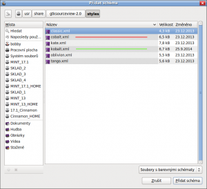

Pokud jde o editaci, je to všechno. Soubor následně uložíme pod novým jménem. Protože uživatel je tvor líný a o pokročilých to platí dvojnásob – nebudeme si lámat hlavu se křtem. Aby se to nepletlo, tak např. dáme název „kobalt.xml„, v tom samém adresáři. Kobalt mi naznačuje barvu pozadí a já vím, že se mi písmo v tomto prostředí bude krásně zelenat. Inu – komu se nelení – tomu se zelení.

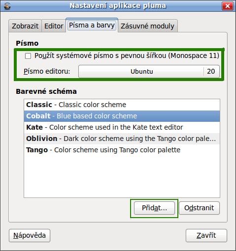

Tak už mi stačí jen přihlásit se jako uživatel, spustit si Plumu, dát: Upravit – Nastavení – Písma a barvy – Barevné schéma –  Přidat … Kobalt.
Jestliže preferuji větší písmo, tak si mohu v tomto okénku zrušit „zafajfkování“ čtverečku, kde je uvedeno písmo Monospace 11, a vybrat si něco, nač se mi dobře kouká a i větší velikost, abych si nekazil oči.

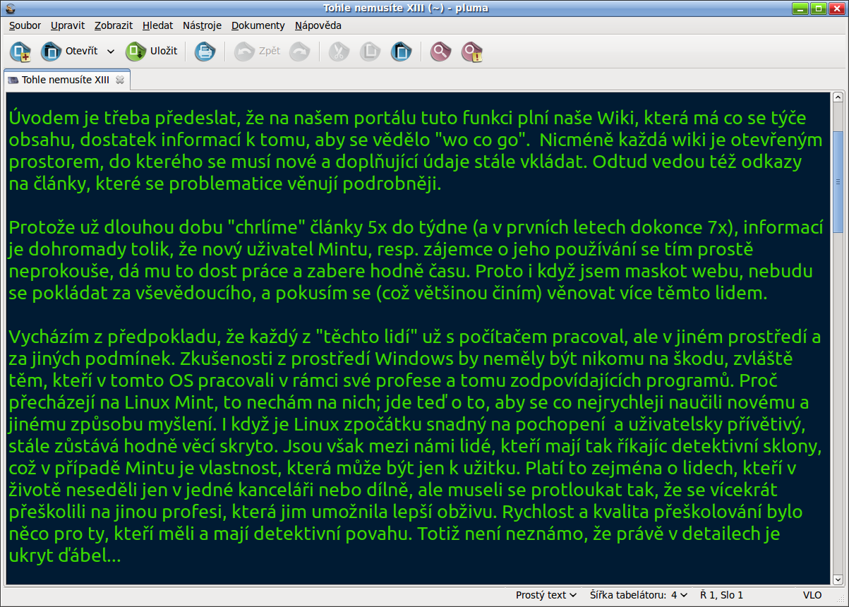

tnc13_4I když jsem v článku pěl chválozpěvy na používání Terminálu, mohli jste si všimnout, že jsem celou operaci  SPRING GREEN provedl v obyčejném textovém editoru. To je totiž jedno z těch kouzel, které v našem Mintu můžeme dělat.
