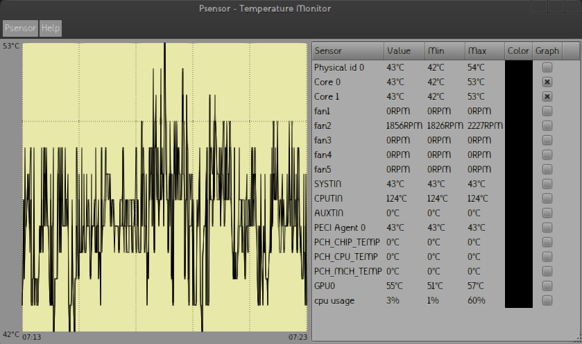

Pro všechna prostředí lze pak použít program psensor, což je v podstatě grafická nadstavba lm-sensors. Instalace je jednoduchá, jelikož balíček psensor je ve standardních repozitářích Mintu, stačí tedy otevřít Synaptic a „klikací“ metodou program nainstalovat, popř. v terminálu zadat:
sudo apt-get install psensor
