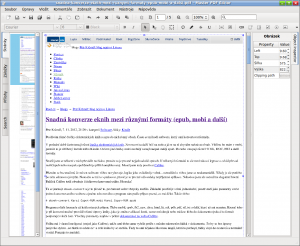

* První dva obrázky zobrazují stav po načtení souboru a oříznutí žádaného textu, který je krátký. Všechny ostatní strany se vymažou a ta první se ukládá pod stejným názvem. Původní soubor je zálohovaný.
Na dalším obrázku máme nový pdf soubor, který si převedeme do lépe čitelné formy tak, že hlavičku a index „obtáhneme“ myší a tím se tyto objekty zvýrazní.
Následně klávesou Delete odstraníme vyznačené objekty (text) a nad nadpisem článku bude volné místo. Nadpis zvýrazníme, dáme mu jinou velikost i barvu a aby byl na začátku strany, tak ji ořízneme…
Zbývající strany nás už nebudou zajímat, tak je odstraníme, poslední stránku s textem ještě ořízneme, aby text končil přesně na konci.
