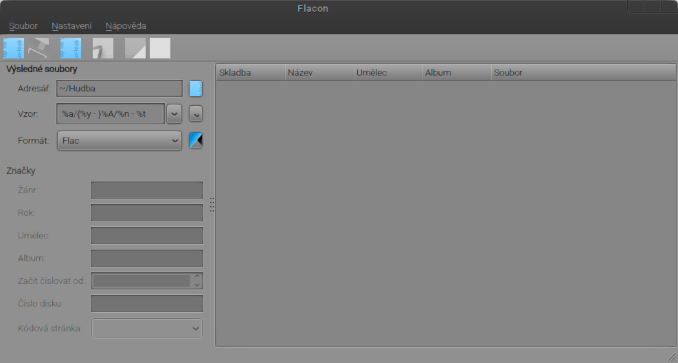

Flacon je open source aplikace, napsaná v C++ a běžící pod knihovnami Qt. Umožňuje svým uživatelům získávat jednotlivé skladby z velkých zvukových souborů. K tomu využívá informace z příslušného CUE souboru. Kromě toho Flacon umožňuje pohodlně revidovat nebo zadávat tagy jak pro všechny skladby najednou, tak pro každý tag zvlášť.
