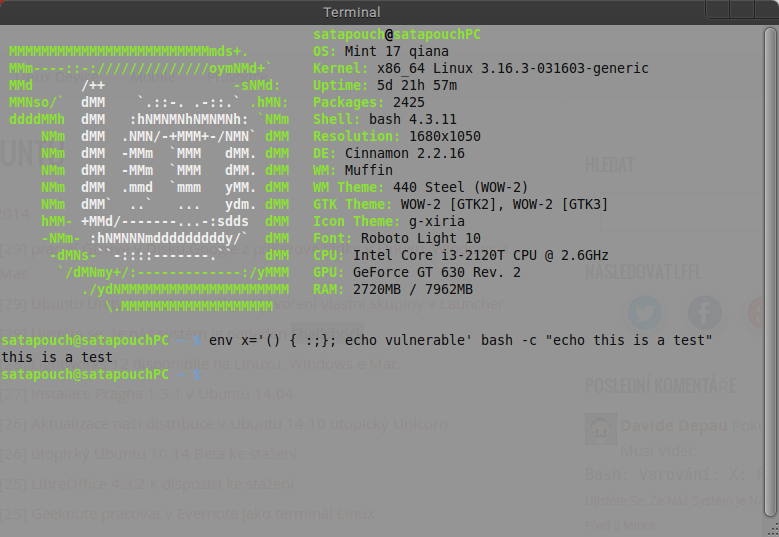

Pro toto zjištění stačí otevřít terminál a zadat tento příkaz:
Příkaz terminálu: |
env x='() { :;}; echo vulnerable‘ bash -c “echo this is a test“ |
Pokud vám výstup příkazu zobrazí:
vulnerable
this is a test
Tak to znamená to, že se ve vašem systému nachází chyba Bashe Shellshock. Zobrazí-li se na výstupu pouze:
this is a test
tak je vše v pořádku a váš systém je bezpečný.
Pokud se ale zmíněná chyba již v systému nalézá, lze problém snadno vyřešit, stačí aktualizovat Bash zadáním příkazů v terminálu:
Příkazy terminálu: |
sudo apt-get update |
sudo apt-get install bash |
Nakonec počítač restartujte a znovu proveďte kontrolu zda je problém Shellshock vyřešen.

Jestli se může autor článku podělit, jakým příkazem docílil v terminálu zízkání info o PC..?
Díky 🙂
Taky by mě zajímala ta informace jak získat info o PC v terminálu. 🙂 díky Jiri
Stačí číst starší články na webu….http://www.linux-mint-czech.cz/screenfetch-systemove-informace-v-bashi/.
U mňa v priadku. Len som zistil, že aby výraz fungoval, musím ho napísať ručne (copy and paste má iný výsledok).
netřeba celé přepisovat stačí přepsat jen jednoduché a dvojité uvozovky. Redakční systém webu je nahrazuje takovými těmi sešikmenými a to terminál nebere 🙂
Po přepsání uvozovek funguje a s dobrým výsledkem 🙂
