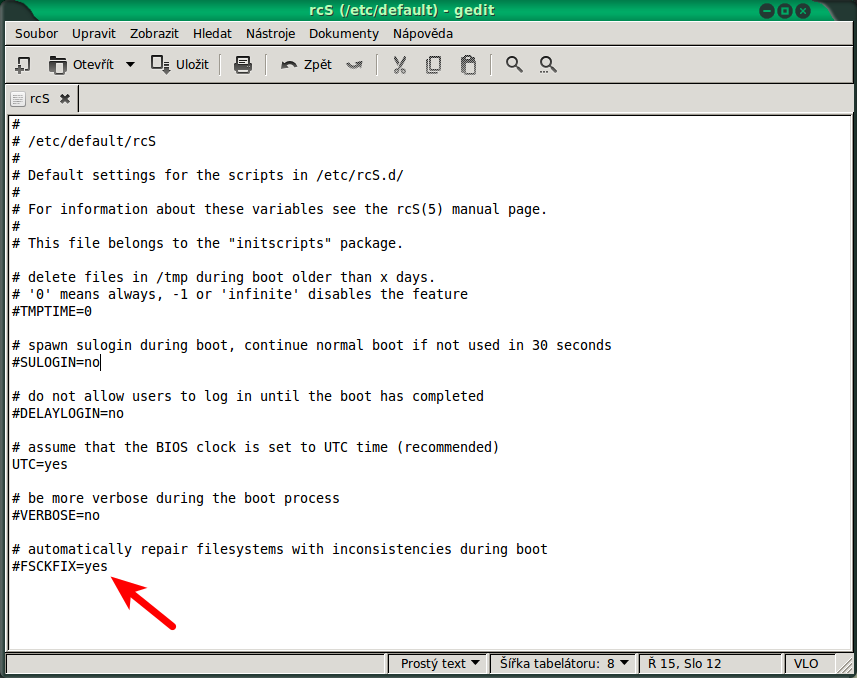

Nastavení automatické opravy chyb v Linux Mintu:
Pod rootem si otevřeme /etc/default/rcS a v geditu změníme parametr FSCKFIX z no na yes,bez # na začátku řádky a uložíme.
rcS (-etc-default) - gedit_001

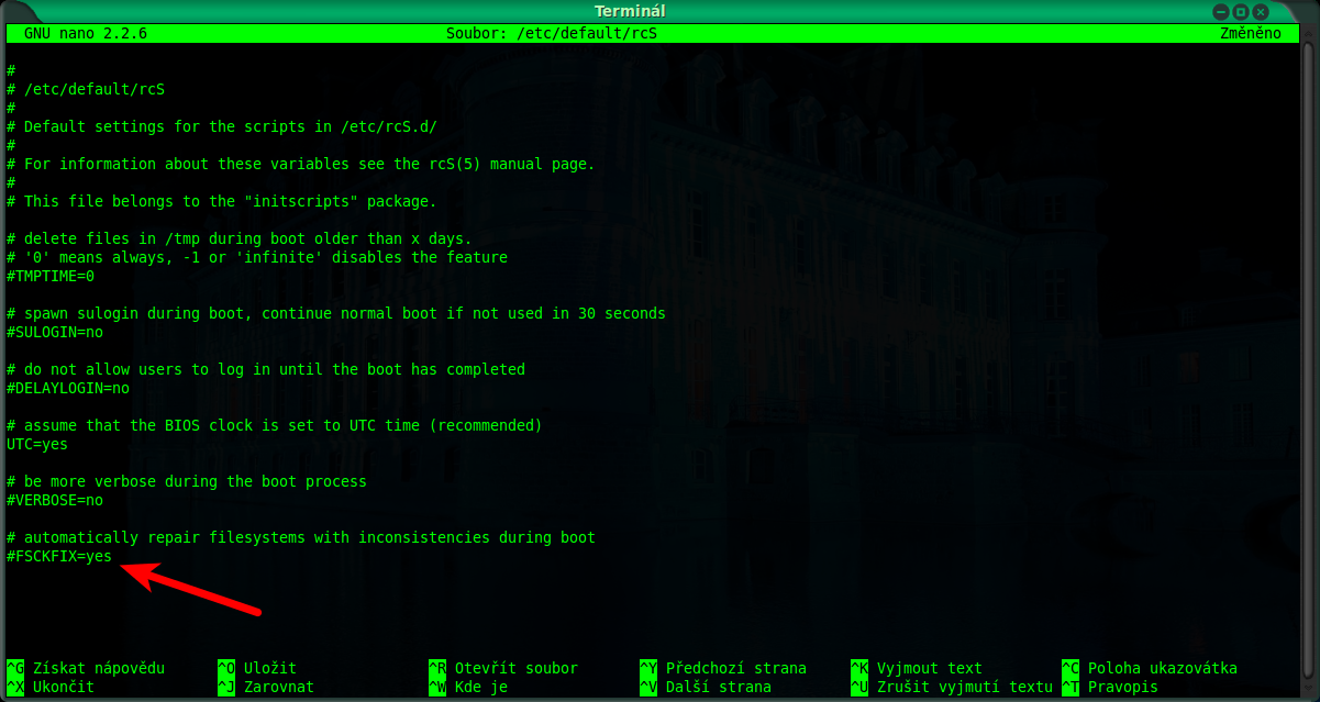

Poté můžeme nastavení zkontrolovat v terminálu:
sudo nano /etc/default/rcS
Terminál_001
