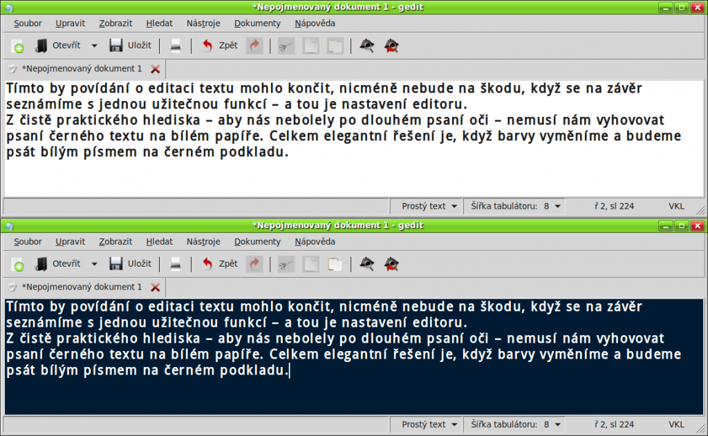

Jak je vidět na obrázku nahoře, inverze barev má něco do sebe, zvláště na větší ploše – pokud píšeme třeba na Full Screen… Další usnadnění s ohledem na menší namáhání zraku si uděláme z MENU:
Upravit > Předvolby > Předvolby gedit > Písma a barvy – a tam:
Odškrknout označený čtvereček s popisem: použít systémové písmo s pevnou šířkou (Monospace 11). Pak se posunout o řádek níž a tam si vybrat font (druh písma) a jeho velikost – např. 16. A pak už jen psát…
