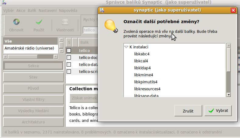

1. Nejprve si na svém offline LM otevřeme Správce balíčků a vyhledáme požadovaný software, v mém případě „tellico“ a vybereme „Označit k instalaci“ objeví se následující hláška:
tellico1
2. Zvolíme „Vybrat“ a požadované balíčky se nám označí. Následně vybereme v menu položku „Výběr“ – „Vygenerovat skript pro stažení balíků“ a zvolíme název a umístění:

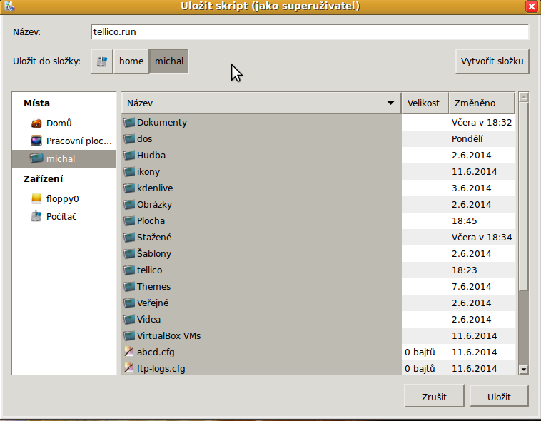

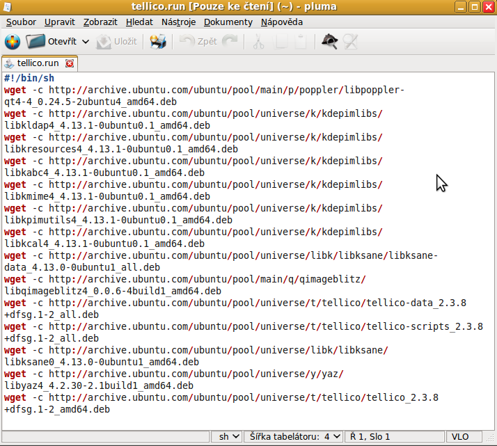

3. Vygeneruje se nám skript:
tellico3

  • stáhnu si skript (tellico.run) na USB a přemýšlím kdo je online
  • vyberu vhodnou oběť a vnutím se pod průhlednou záminkou, že jsem tu asi zapomněl klíče
  • když už jsem zase online, tak buď spustím script, nebo otevřu jako texťák a zkopíruji do terminálu
  • postahují se balíčky (primárně do HOME adresáře)
  • zkopíruji si je na USB a frčím zas domů

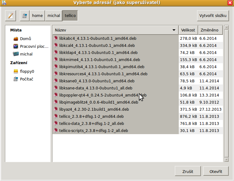

5. Jednotlivé balíčky si pak nahrajeme do složky např. tellico, otevřeme Správce balíčků a zvolíme „Výběr“ – „Přidat stažené balíky“ a vybereme složku s balíčky:
tellico4

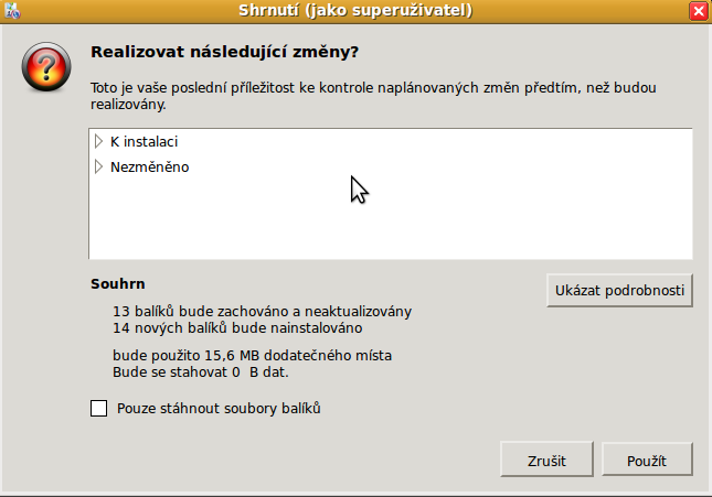

6. Objeví se nám výzva k instalaci:
tellico5

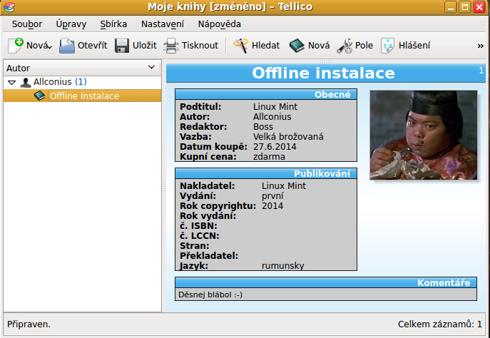

Software se nám krásně nainstaluje a konečně si můžeme užívat 100% bezpečného systému díky přestřiženému kabelu k netu 🙂
tellico6
