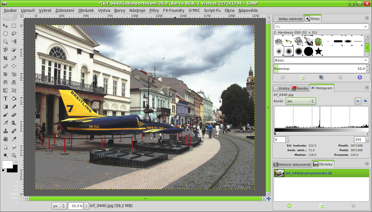

Pohled na „pracoviště“ nového GIMPu; skutečně vypadá úplně jinak, než doposud …
Sada 34 nástrojů tentokrát ve 2 sloupcích vlevo představuje komfortní dílnu i pro nejnáročnějšího umělce a skutečnost, že je skoro všechno přeložené do češtiny, urychlí seznámení s programem. Užitečná je i možnost přepínání nástrojů z klávesnice, což má i GIMP, ale nemá to Pinta.
Celkové řešení na desktopu je vstřícné, odpadá bloudění a hledání položek, jak tomu je u původního GIMPu; zdá se, že je celá paráda i svižnější než dříve…

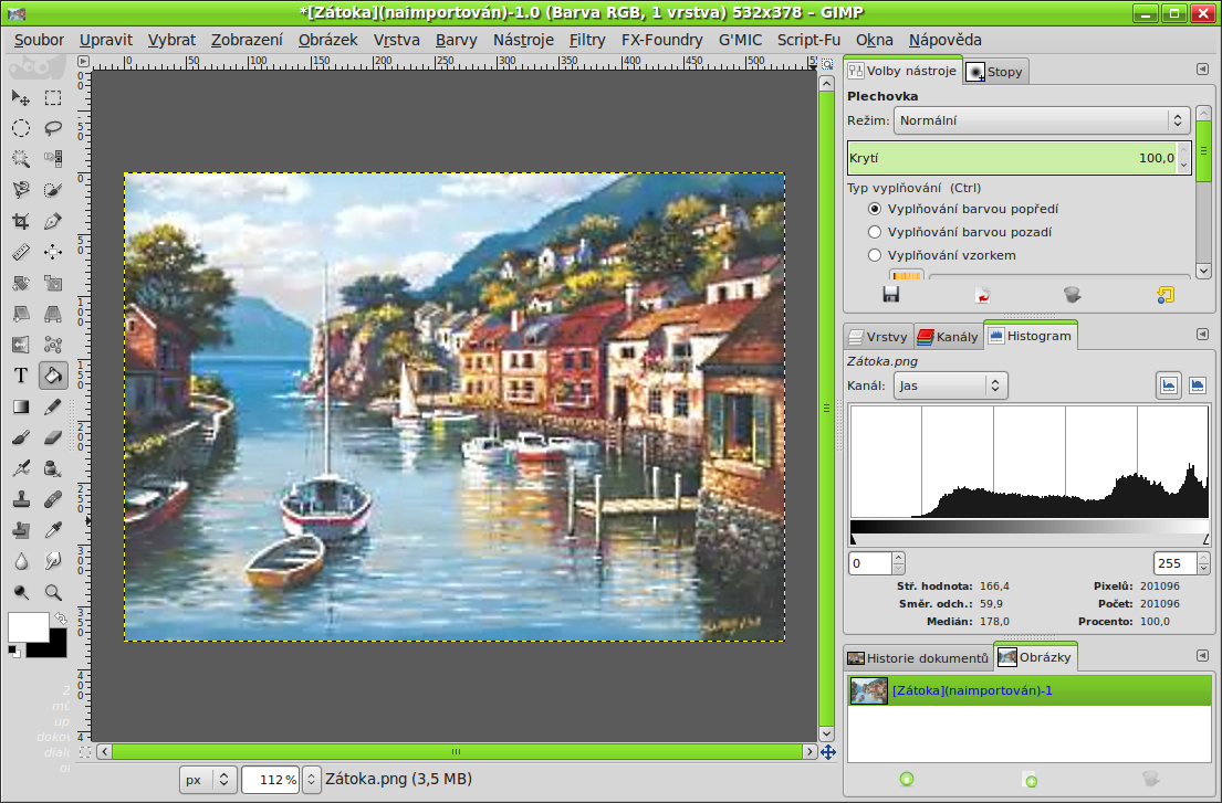

bsbe2_5

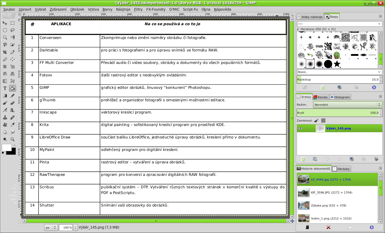

Na tomto obrázku vpravo máme zase jinak přepnuté záložky; na hlavní ploše je pak snímek tabulky, kterou jsem vložil do článku „A je to ! Grafické programy“, který najdete v rubrice Seriály.
V zobrazené tabulce je rámcová informace o tom, co máme všechno v Mintu k dispozici pro prohlížení, management a editaci grafiky resp. i textů.
