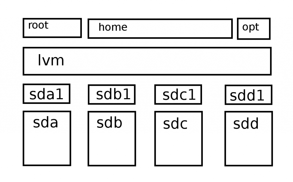

Každý jistě někdy instaloval operační systém a kladl si otázku: „Jak rozdělit pevný disk?“. V prvopočátcích se vytvářely samostatné oddíly, jejichž velikost se většinou neměnila až do další čisté instalace systému. Ale co když dojde místo například na oddílu /usr, nebo potřebujeme domovský oddíl větší, než je velikost jednoho disku?
Tento problém pomůže vyřešit LVM. LVM je abstraktní vrstva, která slučuje úložný prostor do logických skupin. Každá skupina může obsahovat libovolný počet oddílů. Nejčastěji lze potkat LVM postavená nad RAID, ale v domácích PC lze RAID vynechat.

LVM obsahuje tři skupiny příkazů. První, začínající písmeny pv, slouží ke správě fyzických zařízení. Druhá skupina začíná písmeny vg a obsluhuje skupiny logických oddílů. Poslední sadou příkazů jsou lv, které dokáži manipulovat s logickými oddíly.

Lvm oddíly jsou dostupné jako klasická bloková zařízení v „/dev/název skupiny/název lvm oddílu“. Teprve na těchto oddílech se tvoří souborové systémy (ext4,xfs a další).
Oddíly lze libovolně zvětšovat až do kapacity přidělené lvm skupině. Lze je také zmenšovat, ale pouze do takové míry, aby se nepřišlo o již uložená data. Samozřejmostí při práci s oddíly je záloha.
