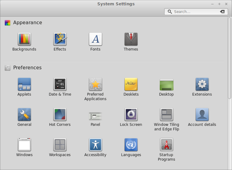

Lépe vypadající nastavení
Grafické rozhraní pro nastavení systému bylo přepracováno a je nyní více konzistentní. Jednotlivé položky jsou tak nyní lépe rozděleny do dílčích částí.
Nastavení systému
Tím bylo umožněno odstranění přepínače mezi normálním a pokročilým režimem a zobrazovat nyní všechna nastavení najednou.

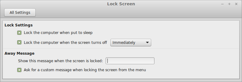

Screensaver a Správce řízení spotřeby
Nastavení screensaveru a řízení spotřeby byly v předchozích verzích velmi matoucí. Některá nastavení chyběla, jiná nebyla jasně prezentována a některá z nich byla popsána způsobem, vedoucím k domněnce, že dané nastavení pracuje jinak, než ve skutečnosti.
Nastavení zámku obrazovky
Nastavení řízení spotřeby a spořiče obrazovky bylo v Cinnamonu 2.2 kompletně přepracováno tak, aby bylo jasně odděleno to, co se vztahuje k zamykání obrazovky a to co patří ke Správci řízení spotřeby.
Bylo vylepšeno i nastavení jasu, přidána některá chybějící nastavení a celá prezentace byla přepracována.

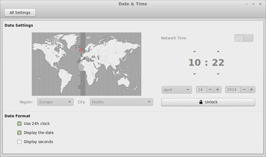

Nastavení data a času
Původní modul pro datum a čas byl navrácen zpět a funguje nyní na bázi policy kitu u nastavení data v celém systému.
Byly také přidány možnosti, vztahují se nejen ke kalendářnímu appletu Cinnamonu a k deskletu hodiny (například „Použít 24hodinový formát“), ale nyní i ke spořiči obrazovky.

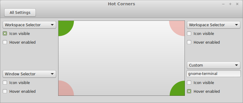

Horký roh a HUD
Funkce přichytávání a řízení pracovního prostoru v Cinnamonu jsou docela unikátní. Mohou být příliš složité pro začínající uživatele, ale jsou skvělé, jakmile si na ně zvyknete. Proto je důležité zvýšit povědomí uživatelů o těchto nástrojích, aniž by je to však mátlo při havárii prostředí.
HUD je nyní méně rušivé a mělo by a aktivovat pouze tehdy, pokud přetáhnete okno opravdu blízko k okraji. Takže se vám už okno jen tak nepřesune, když se s ním budete pohybovat k okraji plochy.
Horký roh má nyní lepší nastavení. U každého si tak můžete nadefinovat, zda má reagovat na najetí kurzoru nebo na kliknutí na ikonu nebo na obě.
Nastavení horkého rohu
Rohový modul je také méně matoucí a více patrný než dříve. Proto je nyní ve výchozím nastavení zakázáno jeho umístění v levém horním rohu, neboť si neobeznámení uživatelé často mysleli, že při jeho aktivaci došlo k havárii prostředí.
