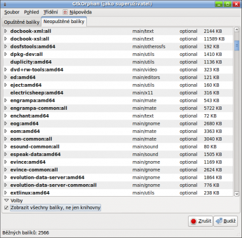

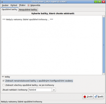

1310__230x300_orphan2Samotné použití programu je intuivní a není nutné si o něm moc lámat hlavu. Spouštíme ho jako Root, takže máme oprávnění k čištění. Nicméně máme ještě možnost si o každém kandidátovi na vyhazov přečíst informaci a pokud naše znalosti přesahují znalost GtkOrphanu, můžeme si ho v systému ponechat. V zaškrtávacím boxu označíme všechny ty, se kterými se už nepočítá a pak už přijde ke slovu „Viktor čistič“.
1311__230x300_orphan3Několik obrázků nás zavede do přehledného rozhraní, které nám jednoduchým a srozumitelným způsobem ukazuje, co by se dalo vykonat.
1312__420x340_orphan4
1313__420x340_orphan5
