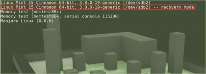

Prvním krokem pro nastavení nového hesla je spuštění systému v režimu zotavení:
1192__420x340_grub

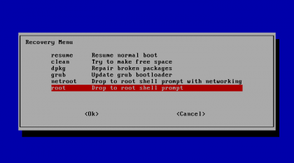

Zobrazí se vám následující obrazovka. Ze seznamu vyberte „root - Drop to root shell prompt“ a stiskněte tlačítko „Ok
1193__420x340_recovery-menu
