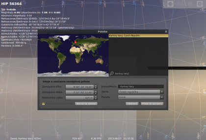

Obsahuje katalog s 600000 hvězdami (další lze přidat ručně), velkou sbírku mlhovin, souhvězdí, 3D renderování (360 °) s úžasným zoomem, vyhledávání, možnost změnit své umístění (i na jiné planety a jejich měsíce!), simulátor superdalekohledu (s možností vyladění nastavení), sadu simulací východů slunce a vestavěné pluginy, které přidávají další a další funkce.

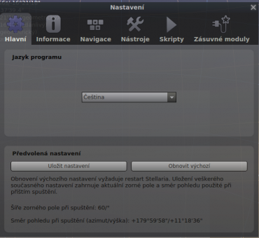

Hlavní okno bylo také aktualizováno, např. nové součásti balíčku nástrojů, který je umístěn v pravém horním rohu.
Podle stránky Poznámky k verzi, jsou také aktualizovány textury galaxií a mlhovin a bylo opraveno i více než 30 chyb. Při krátkodobém testování v Linux Mintu 15 se Cinnamonem jsou mé poznatky vesměs pozitivní. Velmi dobře funguje zoomování a i rychlost odezvy samotné aplikace je velmi rychlá.
